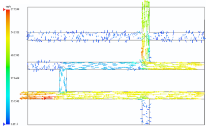

完成冷卻液流場分析後,即有新的結果繪圖選項可用於設定冷卻液速度與冷卻液壓力。
冷卻液系統的速度

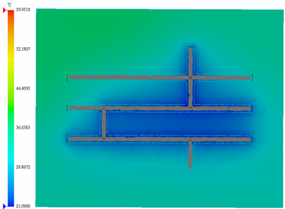

冷卻結束時模具溫度
