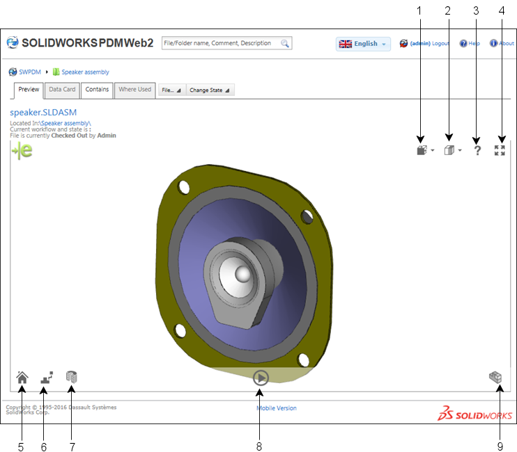

S použitím technologie prohlížeče WebGL SOLIDWORKS PDM Web2 umožňuje dynamický náhled souborů SOLIDWORKS a eDrawings.
Stránka náhledu eDrawings zobrazuje nástroje a grafickou plochu.
1 Orientace pohledů Zobrazuje model ve standardním, pojmenovaném nebo perspektivním zobrazení.
2 Zobrazení Zobrazuje model v pohledech Drátový režim, Stínované obrysy nebo Stínovaný režim.
3 Help Zobrazuje gesta myši a dotyková gesta pro rotaci, posun, přiblížení a přizpůsobení modelu obrazovce.
4 Celá obrazovka Zobrazuje náhled celého okna prohlížeče.
Opětovným kliknutím ukončíte režim celé obrazovky.
5 Resetovat Vrátí model nebo výkres do stavu při posledním otevření.
Když kliknete na Reset, všechny rotace, posunutí, pohyby součástí a změny orientace se vrátí zpět.
6 Rozložit Umožňuje ovládat rozsah rozložení pomocí posuvníku.
7 Pohledové řezy Vytváří roviny řezu.
8 Animovat pohledy Animuje model.
9 Součásti Klikněte pravým tlačítkem na grafickou plochu nebo klikněte na Součásti a vyberte:
Zobrazit vše
Zobrazí všechny skryté součásti.
Skrýt/Zobrazit
Skryje vybranou součást nebo zobrazí skrytou součást.
Průhledný/Pevný
Udělá vybranou pevnou součást průhlednou nebo průhlednou součást znovu neprůhlednou.
Izolovat
Skryje všechny součásti kromě vybrané součásti.
Nástroje Řezy, Orientace pohledů, Zobrazit a Animovat pohledy jsou dostupné pro soubory dílů a soubory sestavy. Nástroje Rozložit a Součásti jsou dostupné pouze pro soubory sestavy.
