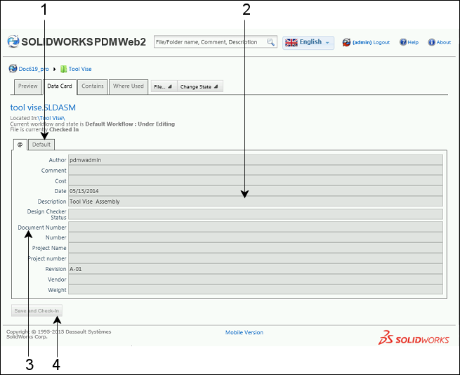

Stránka datové karty
Stránka Datová karta zobrazuje proměnné a hodnoty karty pro vybraný soubor.
Chcete-li zobrazit stránku Datová karta, proveďte jeden z následujících úkonů:
  • Klikněte na odkaz na název souboru a vyberte záložku Datová karta.
  • Přesuňte kurzor nad název souboru, rozbalte šipku a zvolte Datová karta.
Záložka datové karty
1 Záložky datové karty Zobrazí záložky pro jednotlivé konfigurace spojené se souborem.
2 Pole hodnot proměnné Zobrazí hodnoty proměnné následujícím způsobem:
  • Ovládací prvky nastavené na typ dat Ano/Ne se budou zobrazovat jako zaškrtávací pole.
  • Ovládací prvky, které mají nastaveny typ textových dat, se zobrazují jako 1 nebo 0 (nula).
  • Ovládací prvky typu přepínač se budou zobrazovat jako rozevírací seznam.
Rozhraní Web2 nepodporuje ostatní ovládací prvky, jako jsou záložky, rámce, obrázky, pole se seznamem, pole s datem a řídící logika.
3 Názvy proměnných Názvy proměnných definovaných na datové kartě pro vybraný soubor se budou zobrazovat v abecedním pořadí.
Názvy proměnných můžete upravovat pomocí funkce aliasů. Podrobnosti najdete v Průvodci instalací SOLIDWORKS PDM.
4 Uložit a odevzdat Uloží a odevzdá změny proměnných datové karty.
