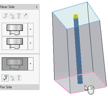

  4. V plovoucí nabídce Blízká strana klikněte na Vložit prvek pod aktivní prvek, čímž přidáte prvek Blízká strana k pokročilé díře.
  5. Ve správci PropertyManager v části Plochy blízké a vzdálené plochy vyberte Vzdálená strana a pak vyberte protilehlou stranu na modelu.
    V plovoucí nabídce Blízká strana se nyní zobrazují dva prvky Blízká strana. Plovoucí nabídka Vzdálená strana je aktivní a obsahuje jeden prvek. Plovoucí nabídky jsou odděleny lištou.
    Výchozí typ prvku v plovoucích nabídkách je Válcové zahloubení .

  1. V plovoucí nabídce Blízká strana vybráním aktivujte nejvyšší prvek. Jako typ díry ponecháte Válcové zahloubení, ale upravíte některá nastavení.
  2. V části Specifikace prvku proveďte:
    1. V části Typ vyberte Šroub s otvorem v hlavě.
    2. V části Velikost vyberte 1/4.
    Dočasný náhled prvku Blízká strana se aktualizuje.
  3. V plovoucí nabídce klikněte na pro druhý prvek Blízká strana a pak klikněte na Rovný.
    Potřebujeme upravit specifikace tohoto prvku.
  4. V části Specifikace prvku proveďte:
    1. V části Typ vyberte Vůle šroubu.
    3. V části Vlastní velikost nastavte Ukončení na Slepé a Hloubka na 1.
    Náhled se aktualizuje a zobrazí změněnou velikost a hloubku pro prvek Rovný.
    V plovoucích nabídkách můžete přemístit prvky pomocí přetažení. Pokud operace přetažení způsobí chybný prvek, bude tento prvek zvýrazněn. Když na prvek najedete myší, zobrazí se chybová zpráva.
    Prvek Vzdálená strana je nastaven na Válcové zahloubení. Potřebujeme ho změnit na prvek kuželového závitu.
  5. V plovoucím okně Vzdálená strana klikněte na pro prvek Vzdálená strana a pak klikněte na Závit .
  6. V části Specifikace prvku proveďte:
    1. V části Typ vyberte Díra se závitem.
    2. V části Velikost vyberte 1/4-20.
    Prvek Vzdálená strana se aktualizuje až po střední prvek Blízká strana následkem ukončení Až po další element.
