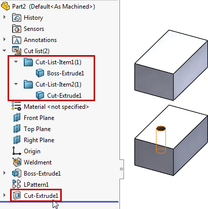

V tomto modelu bylo vytvořeno tělo LPattern1 (TvarL1) z těla Boss-Extrude1 (Přidat vysunutím 1) a pak byl přidán prvek Cut-Extrude1 (Odebrat vysunutím 1) k jedné instanci pole. Geometrii prvku Cut-Extrude1 (Odebrat vysunutím 1) potřebujete vyloučit z řazení tabulky přířezů.
  1. Ve stromu FeatureManager klikněte pravým tlačítkem na nejvyšší úroveň složky Tabulka přířezů a klikněte na Možnosti řazení tabulky přířezů.
  2. Ve správci PropertyManager v části Plochy/prvky k vyloučení vyberte Cut-Extrude1 (Odebrat vysunutím 1) ze stromu FeatureManager.
    Můžete vybrat prvky ve stromu FeatureManager nebo plochy těl v grafické ploše. Tato možnost je užitečná pro shromáždění těl generovaných z identických materiálů polotvaru při ignorování prvků, jako jsou díry, zaoblení a zkosení.

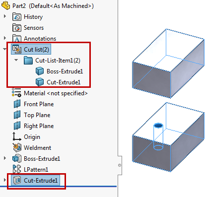

  3. Klikněte na .
Těla Boss-Extrude1 (Přidat vysunutím 1) a Cut-Extrude1 (Odebrat vysunutím 1) se nachází v jedné složce Cut-List-Item (Položka tabulky přířezů) . Geometrie prvku Cut-Extrude1 (Odebrat vysunutím 1) byla vyloučena při porovnávání těl v procesu řazení tabulky přířezů.
