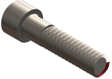

Oříznuté závity
Závity můžete zarovnat s koncovými plochami. Seříznutý závit se prodlouží a ořízne, aby odpovídal koncové ploše. Vysunutý závit se ořízne, aby odpovídal koncové ploše. Ve správci PropertyManager v části Možnosti závitu vyberte Oříznout s počáteční plochou a Oříznout s koncovou plochou.

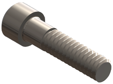

Před oříznutím
Po oříznutí

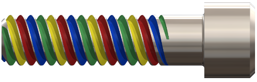

Vícenásobný start
Závity mohou mít vícenásobný start. V okně PropertyManager v části Možnosti závitu vyberte Vícenásobný start. Nastavením počtu startů určíte množství vytvořených závitů v kruhovém tvaru s rovnoměrnou roztečí okolo díry nebo hřídele. Na obrázku je závit se čtyřmi starty s odlišnou barvou na závit.
Hodnota rozteče musí umožňovat více startů, aniž by způsobila zkřížené, vzájemně se protínající závity. Například rozteč žlutého závitu je dostatečně široká, aby umožnila vnoření zeleného, modrého a červeného závitu.
