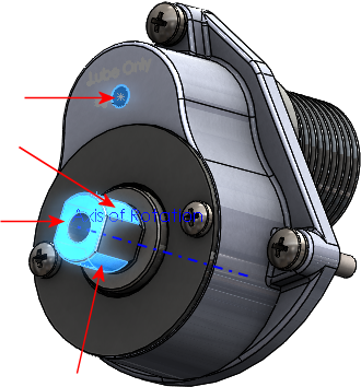

  3. V grafické ploše vyberte čtyři plochy zobrazené pro Plochy k zahrnutí .
    Tři z ploch na součásti SHAFT - DRIVE (HŘÍDEL - POHON).

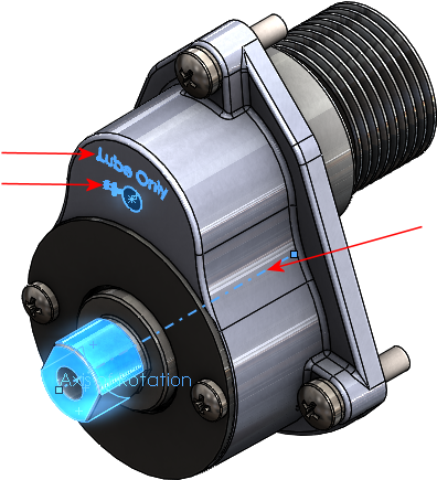

  4. Ve správci PropertyManager v části Zahrnout klikněte na Referenční geometrie, skici a křivky k zahrnutí .
  5. V grafické ploše vyberte zobrazené položky Axis of Rotation (Osa otáčení), text Lube Only (Pouze mazivo) a skicu Lube Arrow (Šipka maziva).

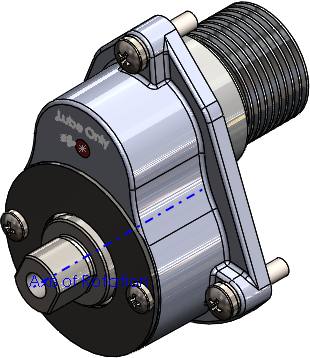

  6. Ve správci PropertyManager v části Možnosti vyberte Odstranit zdvojenou grafiku.
  7. Klikněte na .
    Skici a osa budou zahrnuty do konfigurace SpeedPak.
