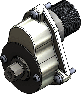

  4. V plovoucím stromu FeatureManager vyberte HOUSING - GEARS (skříň - ozubená kola).
  5. Ve správci PropertyManager v části Součásti transparentních řezů:
    1. Vyberte Zahrnout vybrané, aby byla skříň průhledná.
    2. Nastavte Průhlednost na 0,75.
    3. Klikněte na .
    Zobrazí se řez s průhlednou skříní.
