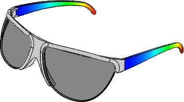

Výsledky SOLIDWORKS Simulation můžete zobrazit v grafické ploše SOLIDWORKS společně s dalšími součástmi nebo těly v modelu, které nejsou zahrnuty do simulace.
Nemusíte tak přepínat mezi výsledky simulace a prostředím pro modelování. Není ideální zobrazovat výsledky simulace na tělech a součástech. Toto zobrazení je dobré pro marketingové účely a prediktivní návrh. Předtím, když jste spustili simulaci na součásti v sestavě, zobrazovala se pouze jedna součást se skrytými výsledky a všemi ostatními součástmi.
Například prediktivní návrh provádí změny modelu na základě výsledků simulace.

    Sestava se zobrazuje s výsledky simulace v kontextu sestavy.
