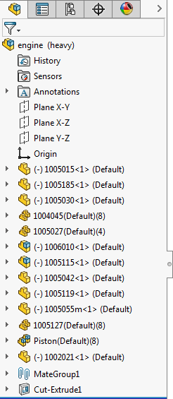

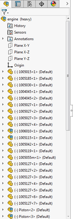

Ve stromu FeatureManager můžete automaticky seskupit stejné součásti se stejnou konfigurací do struktury složky.
Seskupení umožňuje výrazně kompaktnější obsah stromu FeatureManager se snazším vyhledáním součástí, a to zejména ve velkých sestavách.
Ve stromu FeatureManager klikněte pravým tlačítkem na sestavu nejvyšší úrovně a klikněte na Zobrazení stromu > Seskupit instance součástí.
Neseskupené součásti Seskupené součásti
