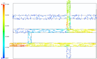

Es ist jetzt eine Lösungsoption für das Kühlungs-Analysemodul verfügbar, die eine Simulation der Kühlkreisläufe mit mehreren Ein- und Auslässen ermöglicht. Alle Seitengänge ohne Einlässe oder Auslässe werden als Sackgassen angesehen. Wählen Sie unter Randbedingungen die Option Feld Kühlmittelfluss aus.
Roter Pfeil: Einlass; blauer Pfeil: Auslass; X: Sackgasse
Nach Abschluss der Analyse von Feld Kühlmittelfluss sind neue Optionen für die Ergebnisdarstellung für Kühlmittel-Fließgeschwindigkeit und Kühlmitteldruck verfügbar.
Fließgeschwindigkeit von Kühlsystemen

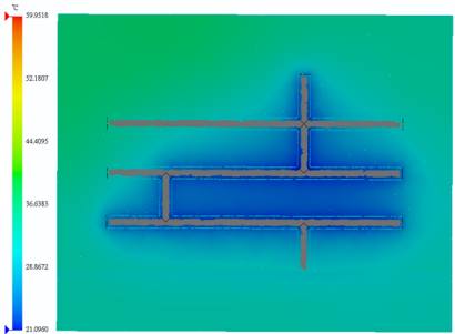

Gussformtemperatur am Ende der Kühlung
