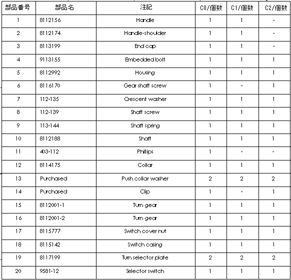

SOLIDWORKS では、自動的に部品表 (BOM) に部品番号、個数、部品名やアセンブリ図面のユーザー定義プロパティなどの情報が入ります。 部品表は固定、移動、編集、分割することができます。
図面にバルーンを挿入すると、バルーンのアイテム番号と個数は部品表の数に該当するようになります。 アセンブリに複数のコンフィギュレーションが存在する場合、すべてのコンフィギュレーションの構成部品の数をリストすることも、また選択したコンフィギュレーションの構成部品の数をリスト表示することもできます。
アセンブリ ファイルおよびマルチボディ部品ファイル内に部品表(BOM)を作成できます。 アセンブリ に保存されている BOM を参照図面に挿入できます。 最初に図面を作成する必要はありません。
