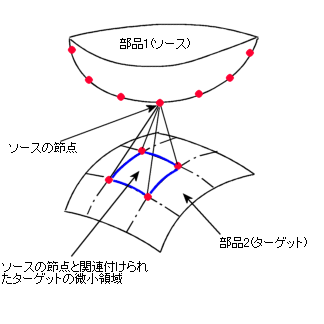

点-面接触 点-面間の接触について: 面の初期接触を必要としません。 ソース面およびターゲット面間に互換性のあるメッシュを必要としません。 セット1(Set 1)エンティティとして頂点、エッジ、および面を許可します。 静解析スタディ、非線形スタディ、および熱伝導解析スタディでは、接触(No Penetration)接触タイプで接触理論を使用できます。静的解析および非線形解析の場合は、この接触タイプにより、ソース面とターゲット面の干渉が防止されますが、それぞれが相互に遠ざかり、ギャップが生成されることは許可されます。熱伝導問題の場合は、熱抵抗(Thermal Resistance)オプションを使用できます。 一般的に、面-面(Surface to Surface)接触は、より高い精度が得られますが、2つの面間の接触領域が非常に小さくなる場合や、線または点まで縮小される場合は、点-面(Node to Surface)オプションを使用したほうが、良好な結果が得られます。 図に、互換性のないメッシュを伴う2つの面で発生する可能性のある変形を示します。 ソフトウェアでは、ソースにある各節点についてターゲットにある要素面を1つまたは複数割当てます。 プログラムは、 ソース セットとターゲット面の候補を内部的に選択します。それらは、接触セット(Contact Set) PropertyManagerで、セット 1(Set 1)と セット 2(Set 2 )エンティティを使用して定義されます。 面接触:干渉を抑止しますが、分離を許容します。 親トピック接触アイテムのセット PropertyManager(Contact Sets PropertyManager) 関連概念 節点-節点間の接触 面-面接触(Surface to Surface Contact) クリアランスを指定した接触セット検索の例(Example of Find Contact Sets with Clearance)
