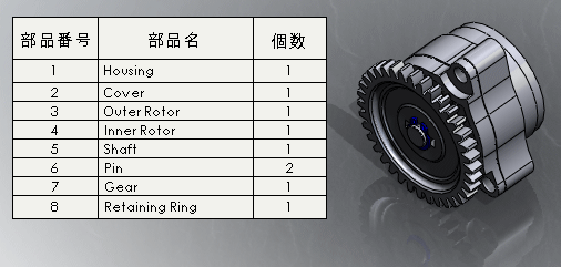

アセンブリ ファイル内に部品表(BOM)を作成できます。
アセンブリ内にBOMを作成するには、挿入 > テーブル > 部品表 をクリックします。PropertyManagerでパラメータを設定し、グラフィックス領域をクリックしてBOMを配置します。
BOMがFeatureManager デザイン ツリーのテーブル(Tables) フォルダー に表示されます。BOMと対応するコンフィギュレーションの名前が、BOMフィーチャーの横に表示されます。
アセンブリBOMを作成してアセンブリを保存した後、このBOMを参照図面に挿入することができます。 オプションで、アセンブリ部品表を図面部品表にリンクさせることができます。
アセンブリ ファイルでは、BOMのバルーン ステータスの列はサポートされません。
