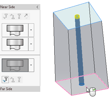

  3. PropertyManager のタイプ(Type)タブの表面と裏面(Near And Far Side Faces)で面を選択します。
    穴の一時プレビューが表示されます。 位置は一時的で、面で最初に選択したものに基づいています。 位置は後で設定します。
  4. 表面(Near Side)フライアウトでアクティブな要素の下に要素を挿入(Insert Element Below Active Element) をクリックし、表面の要素を詳細穴に追加します。
  5. PropertyManager の表面と裏面(Near And Far Side Faces)裏面(Far Side)を選択してから、モデルの反対の面を選択します。
    表面(Near Side)フライアウトには、2 つの表面要素が表示されます。 裏面(Far Side)フライアウトはアクティブで、1 つの要素を含んでいます。 このフライアウトはバーで区切られています。
    フライアウトのデフォルト要素タイプは座ぐり(Counterbore) です。

  3. フライアウトで 2 番目の表面要素の をクリックし、ストレート(Straight) をクリックします。
    この要素の仕様を変更する必要があります。
  4. 要素の仕様(Element Specification)で次のように操作します。
    1. タイプ(Type)ねじすきま(Screw Clearances)を選択します。
    2. サイズ(Size)1/4を選択します。
    3. ユーザー定義サイズ(Custom sizing)で、押し出し状態(End Condition)ブラインド(Blind)に、深さ(Depth)1 に設定します。
    プレビューが更新され、直線要素で変更したサイズと深さが表示されます。
    フライアウトで要素をドラッグして再配置できます。 ドラッグ操作によって要素で障害が発生すると、その要素はハイライト表示されます。 その要素上にカーソルを置くと、エラー メッセージが表示されます。
    裏面要素は座ぐりとして設定されています。 これをタップねじ要素に変更する必要があります。
  5. 裏面(Far Side)フライアウトで裏面要素の をクリックし、ねじ(Thread)をクリックします。
  6. 要素の仕様(Element Specification)で次のように操作します。
    1. タイプ(Type)ねじ穴(Tapped hole)を選択します。
    2. サイズ(Size)1/4-20を選択します。
    裏面要素は、終了条件が次の要素まで(Up to Next Element)になっているため、中間の表面要素までに更新されます。
