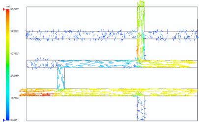

冷媒の流れ場(Coolant Flow Field)解析が完了した後、冷却速度および冷却剤圧力に新しい結果プロット オプションを利用できるようになります。
冷却システムの速度 |

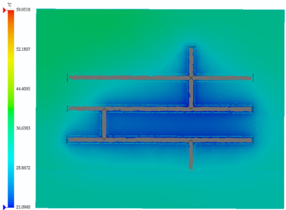

冷却終了時の金型温度 |
