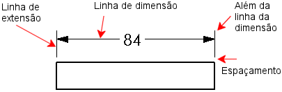

Centralizar entre linhas de extensão
Selecione para centralizar as dimensões entre as linhas de extensão. Esta opção também seleciona Centralizar dimensão no PropertyManager que contém a opção Centralizar dimensão.
Quando você arrasta o texto da dimensão entre as linhas de extensão, ele sofre snap entre os centros das linhas de extensão.
