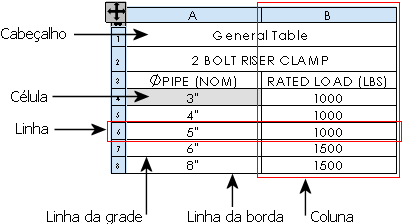

Visão geral de Tabelas de anotações
A maior parte dessas tabelas tem as seguintes funcionalidades:
  • Arrastar com o ponteiro do mouse
  • Snap em um ponto de âncora que você possa definir
  • Snap em linhas e vértices no formato de folha
  • Usar templates padrão ou personalizadas
  • Adicionar colunas e linhas e ajustar suas dimensões
  • Selecionar e excluir tabelas, colunas e linhas
  • Dividir ou mesclar tabelas
  • Mesclar ou dividir células adjacentes
  • Classificar o conteúdo das colunas
  • Zoom na seleção
  • Controlar a cor nas layers
Também é possível editar itens na maioria das tabelas:
  • Se você editar itens em uma tabela, eles não serão alterados pelos controles automáticos. Para editar texto, clique duas vezes no texto e edite-o na tela. O PropertyManager de Nota é aberto para permitir que você edite ou formate o texto.
  • Se o valor da célula estiver parametricamente vinculado a um documento de peça ou montagem, um aviso será exibido indicando que a edição do valor irá desfazer o vínculo. Para restaurar o vínculo posteriormente, exclua o texto definido pelo usuário ou clique com o botão direito na célula e selecione Restaurar valor original.
