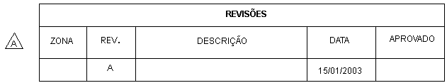

Adicionar uma revisão à tabela
Para adicionar uma revisão à tabela (adicionar uma linha):
  1. Clique em no canto inferior esquerdo de uma tabela de revisão ativada.
    Uma revisão com a data atual é adicionada à tabela. Se já existirem revisões na tabela, a nova revisão é inserida abaixo da última, com a letra seguinte na sequência.
  2. Clique para colocar um ou mais símbolos de revisão no desenho. Para inserir uma linha de chamada, coloque o símbolo em um vértice, aresta ou face.
    Símbolos são anotações do tipo Nota.
    Uma forma alternativa para inserir uma linha em uma tabela de revisão é possível clicar com o botão direito na tabela de revisão e selecione Revisões > Adicionar Revisão.
Você pode definir uma opção para abrir a ferramenta Símbolo de revisão sempre que inserir uma linha em uma tabela de revisão.
Em Ferramentas > Opções > Opções do sistema > Desenhos , selecione Ativar símbolo ao adicionar uma nova revisão. Quando selecionado, sempre que você inserir uma linha em uma tabela de revisão, a ferramenta Símbolo de revisão é aberta para que você possa inserir símbolos de revisão ao desenho. Quando desmarcada, a coluna Descrição na nova linha é ativada para que você possa inserir um texto.
