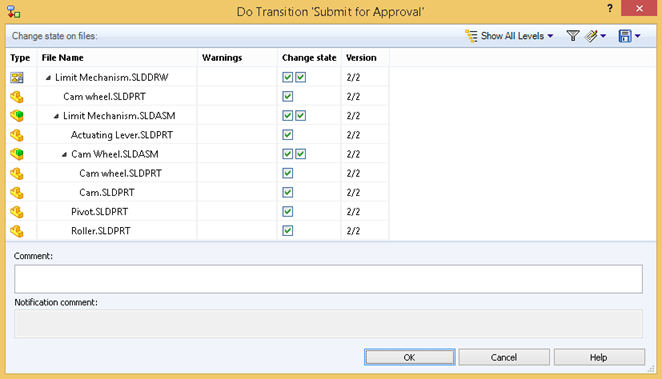

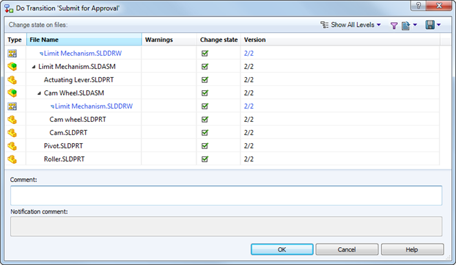

Melhorias de exibição da árvore de referência
O SOLIDWORKS PDM exibe uma árvore de referência melhorada com relações de subpai.
As caixas de diálogo Get, Set Revision, Do Transition (Change State), Copy Tree e Move Tree e a guia Contains exibem a árvore de referência com somente um nó para o arquivo selecionado que é exibido na parte superior da árvore.
A relação de subpai é exibida com o nome de arquivo em azul e uma seta apontando para cima.
Se o arquivo de desenho selecionado tiver várias referências, a relação de subpai será exibida várias vezes na árvore de referência.
