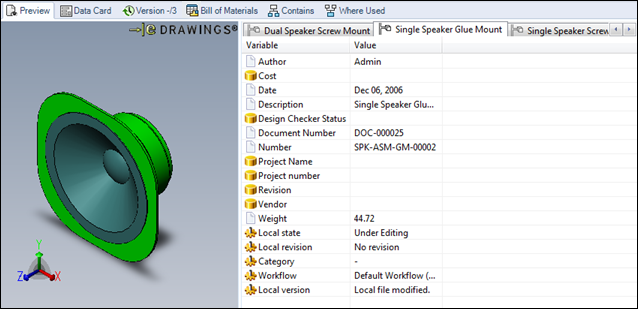

    Visualização do cartão ativada

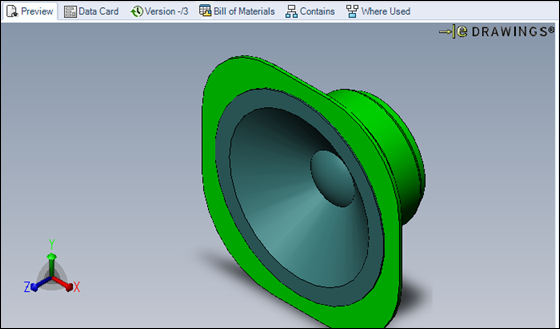

    Visualização do cartão desativada
