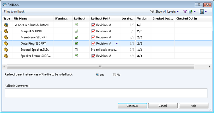

Caixa de diálogo Reversão
A caixa de diálogo Reversão permite reverter um arquivo com ou sem referências. Você pode redirecionar as referências-pai ou exclui-las.
Para abrir a caixa de diálogo Reversão:
  1. Na caixa de diálogo Histórico, selecione a versão para a qual fazer a reversão e clique em Reverter.

Arquivos a serem revertidos
Tipo Apresenta uma visualização em miniatura do arquivo ao passar o mouse sobre o ícone de tipo de arquivo.
Nome do arquivo Exibe o arquivo a ser revertido e seus arquivos referidos (se houver).
Avisos Exibe avisos se alguma das condições de reversão não for atendida.
Reverter Exibe o arquivo-pai selecionado e suas referências que tenham o mesmo evento Revisão ou Transição ou de Check-in. Você pode selecionar ou desmarcar os arquivos a reverter.
Ponto de reversão
Clique em qualquer ponto de reversão para exibir a lista de Eventos no histórico de arquivos da versão desejada. O Ponto de reversão padrão selecionado é destacado em azul. Ao alterar esta configuração, as linhas são destacadas na cor amarela.
O Ponto de reversão é definido como:
Setting Descrição
Sem ponto de ajuste de reversão Se os arquivos não forem selecionados para a reversão.
Ao selecionar um arquivo para reversão, o SOLIDWORKS PDM define o Ponto de reversão como o maior evento válido na versão desejada.
Componente interno Se um arquivo-pai tiver um componente interno, ele é selecionado ou desmarcado para reversão com seu arquivo-pai. Não é possível selecionar ou desmarcar o componente interno explicitamente.
O SOLIDWORKS PDM tenta fazer a correspondência dos arquivos-filhos com os eventos Revisão, Transição ou Check-in a partir do arquivo-pai acionado pela reversão. Qualquer mudança no ponto de reversão do arquivo-pai recalculará os pontos de reversão padrão dos arquivos-filhos na árvore.
Ver. local Exibe a versão local e a versão mais recente como a versão local/versão mais recente do arquivo.
Versão
Exibe a versão referida/versão mais recente do arquivo.
O arquivo é revertido da versão mais recente para a versão referida.
Check-out por Exibe o usuário que fez o check-out do arquivo. Fica em branco se o check-in do arquivo tiver sido feito.
Check-out em Exibe o computador e a pasta local para onde foi feito o check-out do arquivo, ou fica em branco se o check-out não foi feito.
Encontrado em Exibe a pasta do vault que contém o arquivo.
Estado Exibe o estado do arquivo.
Redireciona as referências-pai do arquivo a ser revertido Sim Predeterminado. Redireciona as referências-pai das versões revertidas.
No Exclui as referências-pai das versões revertidas.
Comentários da reversão Permite digitar comentários sobre a reversão.
Continuar Permite ver os arquivos referidos redirecionados ou excluídos da versão revertida.
