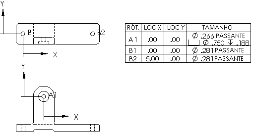

Clique em Pesquisar template PM_Table_Browse_Template.gif para escolher um template padrão ou personalizado. Esta opção está disponível somente durante a inserção de tabelas. Os templates de tabela de furos fornecidos com o software adicionam colunas ao formato predeterminado. Eles se encontram em: diretório_de_instalação \idioma\english. Os templates padrão (tabela de furos padrão-standard hole table--letters.sldholtbt e tabela de furos padrão- standard hole table--numbers.sldholtbt) criam colunas RÓTULO, XLOC, YLOC e TAMANHO. Um template usa rótulos com letras e o outro usa rótulos com números. Todos os tamanhos e rótulos são listados separadamente, sem combinações.
Os templates de tabela de furos combinados criam as colunas RÓTULO, XLOC, YLOC, e TAMANHO. A diferença entre eles são as combinações entre tamanhos ou rótulos semelhantes com rótulos de letras ou números. Esses templates são os seguintes:
  • hole table--sizes combined--letters.sldholtbt
  • hole table--sizes combined--numbers.sldholtbt
  • hole table--tags combined--letters.sldholtbt
  • hole table--tags combined--numbers.sldholtbt

Referencial
Durante a inserção, Origem está pronto para que você selecione um vértice. Para definir a origem com um eixo X e um eixo Y, clique em Referência da direção do eixo X e selecione uma aresta horizontal do modelo na área de gráficos, em seguida clique em Referência da direção do eixo Y e selecione uma aresta vertical do modelo.
Após a criação da tabela, você pode arrastar a origem do referencial para outra posição, ou editar a definição do referencial. Os valores da posição são atualizados na tabela.
Furos
Selecione arestas individuais de furos, ou selecione uma face do modelo para incluir todos os furos na face.

Esta opção está disponível somente durante a inserção de tabelas. Ela permite definir o Referencial e os Furos para outra vista de desenho. Uma tabela de furos pode incluir diversas vistas de desenho. A tabela de furos é adicionada com um referencial para cada vista. As etiquetas são iguais em todas as vistas.
