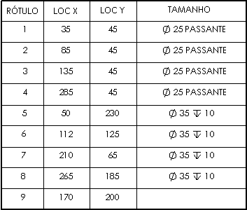

Especifique os rótulos que identificam os furos como alfanuméricos (A, B, C...) ou numéricos (1, 2, 3...). Nos rótulos alfanuméricos, a letra do prefixo designa um determinado tamanho de furo e o número designa uma instância. Use Iniciar em para especifica a letra ou número inicial.
As notas correspondentes na vista mudam com a tabela.
A, B, C...
1, 2, 3...

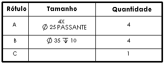

Combinar rótulos iguais Combina linhas com furos no mesmo padrão, o que combina também furos com os mesmos tamanhos. As colunas dos valores de localização são removidas. Esta opção remove as colunas de localização, LOC X e LOC Y.

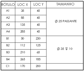

Combinar tamanhos iguais Disponível somente quando Combinar rótulos iguais estiver desmarcado. Mescla as células de furos do mesmo tamanho. As colunas dos valores de localização permanecem.
