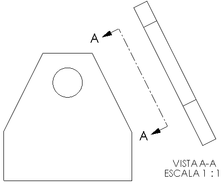

Você pode especificar as configurações de desenho no nível do documento para etiquetas da vista auxiliar.
Para abrir esta página:
Em um desenho aberto, clique em Opções (barra de ferramentas Padrão), selecione a guia Propriedades do documento e, em seguida, selecione Vistas > Auxiliar.

Exemplo de exibição de texto de etiqueta

Exemplos de opções de etiqueta
Nome VIEW
AUXILIARY
<Nenhuma>
Etiqueta X
X-X
X X
<Nenhuma>
Escala SCALE
SCALE:
<Nenhuma>
Delimitador X:X
X/X
(X/X)
(X:X)
# X
<Nenhuma>
