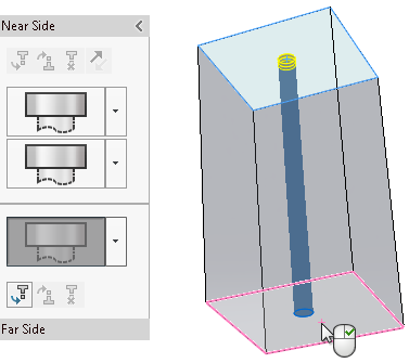

  2. Нажмите кнопку Дополнительное отверстие (панель инструментов "Элементы") или выберите Вставка > Элементы > Дополнительное отверстие .
    Откроется окно PropertyManager с отображенным всплывающим меню Передняя сторона.
  3. В окне PropertyManager на вкладке Тип в разделе Передняя и задняя грани выберите грань.
    Появится временный предварительный вид отверстия. Расположение является временным и зависит от первоначального выбора на грани. Необходимо задать положение отверстия позже.
  4. Во всплывающем меню Передняя сторона нажмите Вставить элемент под активным элементом, чтобы добавить элемент Передняя сторона в дополнительное отверстие.
  5. В разделе Передняя и задняя грани окна PropertyManager нажмите Задняя сторона и выберите противоположную грань в модели.
    Во всплывающем меню Передняя сторона теперь отображается два элемента Передняя сторона. Всплывающее меню Задняя сторона активно и содержит один элемент. Всплывающие меню отделяются линией.

    Элемент Задняя сторона определен как Цековка. Необходимо изменить этот элемент, чтобы сделать его элементом отверстия под метчик.
  5. Во всплывающем меню Задняя сторона нажмите для элемента Задняя сторона и выберите Резьба.
  6. В разделе Спецификация элемента:
    1. в поле Тип выберитеОтверстие под метчик;
    2. в поле Размер выберите 1/4-20.
    Элемент Задняя сторона обновляется до средней части элемента Передняя сторона из-за граничного условия До следующего элемента.
