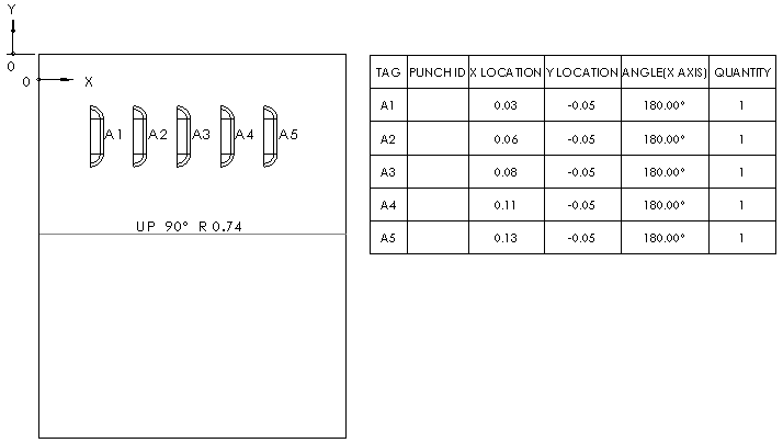

В чертежах можно получить информацию листового металла из родительского компонента в отраженных или производных компонентах листового металла.
Например, при создании чертежного вида отраженной детали из листового металла все инструменты формы и библиотечные элементы отраженной детали доступны в таблицах выштамповки.
При создании производной детали необходимо выбрать Информация о листовом металле в окне PropertyManager Вставить деталь.
