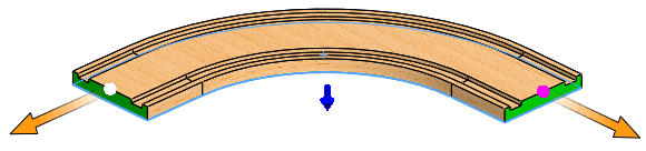

На этом шаге используется изогнутый железнодорожный путь для определения плоскости основания и добавления точек соединения для магнитных сопряжений. Дополнительно выбирается другая конфигурация.
Чтобы опубликовать второй ресурс:
  1. Откройте буква диска:\Users\Public\Public Documents\SOLIDWORKS\SOLIDWORKS 2017\whatsnew\assemblies\turn.SLDPRT.
  2. Нажмите Инструменты > Публикация ресурсов .
  3. В графической области выберите поверхность, показанную для параметра Плоскость основания.
  4. Выберите кромку, показанную для элемента Точка соединения, в разделе Точки соединения.
  5. Выберите грань, показанную для параметра Направление соединения.

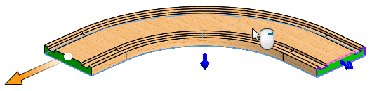

  6. Нажмите правой кнопкой мыши, чтобы добавить соединитель в раздел Точки соединения.
  7. Поверните деталь и выберите кромку, показанную для элемента Точка соединения.
  8. Выберите грань, показанную для параметра Направление соединения.
  9. Нажмите Добавить соединитель.
  10. Нажмите .
    В обновленном дереве конструирования FeatureManager появятся Опубликованные ссылки, содержащие Плоскость основания, Соединитель1 и Соединитель2.
