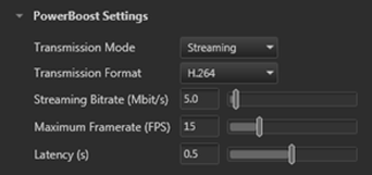

Настройка PowerBoost для трассировки лучей
Трассировка лучей представляет собой метод отрисовки 3D-сцен. При этом отслеживается траектория каждого луча света от источника до точки "ухода" со сцены или момента, когда луч становится слишком слабым, чтобы оказывать воздействие. Этот термин также применим к обратному методу: отслеживание траектории каждого луча света от камеры в обратном направлении к источнику света.
PowerBoost (доступно только в SOLIDWORKS Visualize Professional) предоставляет режим отрисовки, который направляет поток трассировки лучей непосредственно в графическое окно Visualize. Требуется подключение к Интернету и компьютер с несколькими графическими процессорами и Visualize Boost. Для оптимальной производительности рекомендуется использовать NVIDIA Quadro VCA.
Чтобы настроить PowerBoost для трассировки лучей, выполните следующие действия.
  1. В SOLIDWORKS Visualize нажмите Инструменты > Параметры и выберите вкладку Boost.
  2. В списке Профили выберите профиль кластера с высокопроизводительным компьютером или NVIDIA Quadro® VCA.
  3. Настройки по умолчанию для PowerBoost приемлемы для большинства сетей. Можно откорректировать следующие настройки:
    • Режим передачи: Потоковая передача включена по умолчанию используется для сетевых подключений с узкой полосой пропускания и длительными задержками. Выберите Синхронно, если сетевое подключение обладает очень широкой полосой пропускания и небольшими задержками, что характерно для локальных сетей.
    • Формат передачи: По умолчанию используется H.264, для которого требуется относительно узкая полоса пропускания, что повышает производительность. Формат Без потерь обеспечивает чуть более высокое качество изображений, но требует широкой полосы пропускания, что приводит к снижению производительности.
    • Скорость потоковой передачи: Высокие значения повышают качество изображений, но требуют более широкой полосы пропускания. При низких значениях используется узкая полоса пропускания, но качество изображений снижается.
    • Максимальная частота кадров: Высокие значения повышают качество изображений, но снижают скорость отклика в приложении. При низких значениях скорость отклика увеличивается, но качество изображений снижается.
    • Задержка: Высокие значения повышают качество изображений, но снижают скорость отклика на действия пользователя (например, перемещение камеры). При низких значениях скорость отклика увеличивается, но качество изображений снижается.
