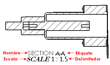

Nombre Seleccione un título para que aparezca en la etiqueta de vista o escriba su propio título. Fuente Establece la fuente para el título en la etiqueta de vista.
Etiqueta Establece la apariencia de la letra que se corresponde con la etiqueta en la vista padre. Fuente Establece la fuente para la etiqueta de vista.
Rotación Establece la apariencia del ángulo de giro de la vista. Fuente Establece la fuente del ángulo de giro de la etiqueta de vista.
Escala Seleccione una etiqueta para la escala o escriba su propia etiqueta. Fuente Establece la fuente para la escala en la etiqueta de vista.
