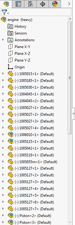

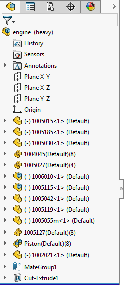

En el gestor de diseño del FeatureManager, puede agrupar automáticamente los componentes similares con la misma configuración en una estructura parecida a la de carpetas.
La agrupación puede condensar considerablemente la longitud del gestor de diseño del FeatureManager y que sea más fácil encontrar componentes, especialmente cuando se trata de ensamblajes grandes.
En el gestor de diseño del FeatureManager, haga clic con el botón derecho del ratón en el ensamblaje de nivel superior y, a continuación, haga clic en Visualización de gestor > Instancias de componentes de grupos.
Componentes no agrupados Componentes agrupados
