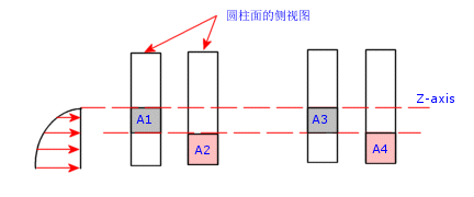

将轴承力应用到多个面
将轴承力应用到多个面时,该软件将在半空间中根据所选面的面积和位置划分各个面的力(Φ 小于或等于 180º)。
轴承力将应用到所选的圆柱面,如图中图表所示。记住轴承力垂直于面而应用,而且您也可选择圆形壳体边线。假定所选的面积 A1=A2 且 A3=A4。A2 将承受较大的力,因为其最大强度位置在半空间中。同样,A4 受的力要比 A3 大。A1 和 A3 所受的力比率与其面积直接成比例,因为它们在半空间中占有同样的相对位置。A2 和 A4 也一样如此。
如下图所述,如果半空间中的所选面积 A1 和 A2 以及它们相对于半空间的相对位置完全相同,则力将被等分。
