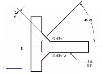

圆角焊缝的设计阻抗(欧洲标准) 焊接大小根据 Eurocode EN 1993-1-8: 2002, Paragraph 4.5.3 决定。 焊接牵引力分解为焊喉坐标,如图所示。焊喉区域集中在根处。 焊接点自由体图 通过焊喉的自由体图 对于焊接点坐标中的横向载荷 对于焊喉坐标中的横向载荷 焊接的单位长度所发送的力分解成与焊接径向轴平行和横向并与焊喉基准面垂直和横向的分量。 如果以下公式两者都满足,则圆角焊缝的阻抗足够: 其中: fu 是所连接的较弱零件的终极张力强度 βw 是根据 此表格 的适当关联因子。 γΜ2 是根据 此表格 的部分安全系数。 是垂直于焊喉的法向应力 是垂直于焊接轴的抗剪应力(在焊喉基准面中) 是平行于焊接轴的抗剪应力(在焊喉基准面中) 是平行于焊接轴的法向应力 此在验证焊缝阻抗时不考虑。 父主题边焊缝接头 PropertyManager 相关概念 单边焊接的偏心弯矩计算 相关参考 圆角焊缝的关联因子 βw(欧洲标准) 接榫的部分安全系数 γΜ(欧洲标准)
