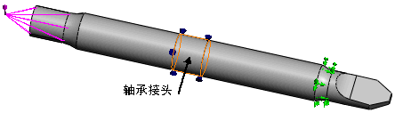

图象显示有轴承夹具的轴的两个变形形状。竖直的远程载荷应用在一侧。轴承接头作用在轴的分割圆柱面上。
选中允许自我对齐选项时,轴承接头的圆柱面离轴旋转。清除该选项后,圆柱面将被禁止离轴旋转并且在圆柱面形成力矩。
以下所示的杆的行为与秆和外壳之间的轴承接头行为相同。应力的幅值可能不同。轴承夹具假设外壳为刚性并不可移动,而轴承接头假设外壳为柔性。
允许自我对齐已选中。 轴承对轴相对于外壳的角度误差不敏感,并且无法抵抗轴的弯曲变形。
轴承接头通过非常短的弹簧式单元(长度在 10-5 米)建模并支持轴向和横向刚度。 弹簧式单元与刚性杆连接至轴和外壳的选定面。
允许自我对齐已清除。 轴承接头通过径向和轴向(外壳边界内)分布的弹簧建模。 这些弹簧从轴曲面投影至外壳曲面。
