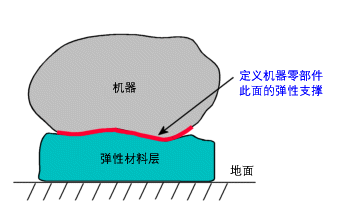

接头 - 弹性支撑 弹性支撑 可在零件或装配体的所选面与地之间定义一个弹性基座。 此接头可抗张力和压缩。 类型 弹性支撑的面 平面或非平面。 刚度 单位 分布 单位面积的刚度值。等量总刚度等于公共的投影面积乘以分布的刚度。 总数 总刚度值。总刚度均匀分布在选择的所有面上。 正交 垂直于面的刚度。 抗剪 面的基准面中的刚度。 符号设置 编辑颜色 选择符号的颜色。 符号大小 设定符号的大小。 显示预览 在图形区域中切换接头符号的显示。 注释 适用于静态、频率和扭曲算例。 不能用于复合壳体。 面上某一点处的分布刚度代表与围绕该点的一块无限小区域相关联的刚度密度。假设某一位置处的正切刚度在与面上某点相切的所有方向上均相等。 使用弹簧可模拟弹性基座和减震器。 父主题接头 相关概念 接头概要
