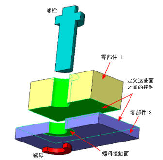

  • 您可能需要定义接触条件以防止发生干涉,如图所示:
    定义这两个面之间的接触。可以定义全局、零部件或局部接触。 如果面最初不是接触的,则无需定义接触,而且在装入期间不会发生接触。
