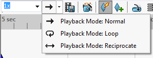

关于播放模式 运动算例播放模式确定运动模拟是否运行一次、重复或连续前向和向后循环。 您可以在运动算例中运行三个播放模式: 正常 Tool_Playback_Mode_Normal.gif,用于播放运动模拟一次 循环 Tool_Playback_Mode_Loop.gif,用于从开始到结束连续重复运动模拟 往返 Tool_Playback_Mode_Reciprocate.gif,用于从前至后播放运动模拟,然后在连续循环模式下使运动返回开始处。 您可以从 MotionManager 工具栏至 工具的左侧访问播放模式列表。
