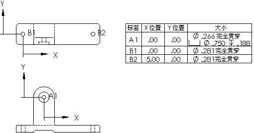

指定识别孔为字母数字 (A, B, C...) 或数字 (1, 2, 3...) 的标号。对于字母数字标号,字母前缀指定特定孔大小,数字指定实例。使用起始于指定开始字母或数目。
视图中相应的注释随表格而更改。

基准点
在插入过程中,原点可供您选择一顶点。若想用 X 轴和 Y 轴定义原点,单击 X 轴方向参考,接着在图形区域选择一水平模型边线,然后单击 Y 轴方向参考并选择一竖直模型边线。
在表格生成后,您可将基准原点拖动到另一位置,或者可编辑基准定义。表中的位置值更新。
选择单个孔边线,或选择一模型面以将所有孔包括在面中。

下一视图
此选项只在插入表格过程中才可使用。此可允许您为另一工程图视图设定基准。一个孔表可包括数个工程图视图。孔表以每个视图都有一个基准而添加。标号在所有视图中都相同。
