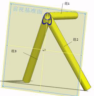

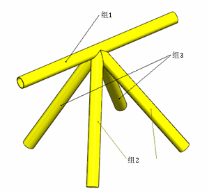

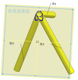

剪裁阶序范例 带有三个焊件组的模型。 带下列剪裁阶序的剖面视图: 组 1 - 剪裁阶序 1 组 2 - 剪裁阶序 2 组 3 - 剪裁阶序 3 结果:组 1 剪裁组 2 和组 3。 组 2 剪裁组 3。 带下列剪裁阶序的剖面视图: 组 1 - 剪裁阶序 1 组 2 - 剪裁阶序 2 组 3 - 剪裁阶序 2 结果:组 1 剪裁组 2 和组 3。 组 2 和组 3 相互斜接。 带下列剪裁阶序的剖面视图: 组 1 - 剪裁阶序 2 组 2 - 剪裁阶序 1 组 3 - 剪裁阶序 1 结果:组 2 和组 3 剪裁组 1。 组 2 和组 3 相互斜接。 父主题结构构件 PropertyManager 相关概念 两个实体共享一个点的范例 结构构件可视分组 相关任务 更改边角处理
