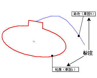

标注
标注可帮助您轻易区分不同的实体。 例如,这些标注显示扫描轮廓和扫描路径。 您可以拖动这些标注将它们重新定位,但不能用它们来更改所表示的实体的任何属性。
