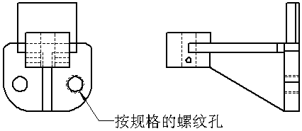

装饰螺纹线 装饰螺纹线描述特定孔的属性,这样您就不必给模型添加实际螺纹线。装饰螺纹线代表凸台上螺纹线的次要(内部)直径,或代表孔上螺纹线的主要(外部)直径并可在工程图中包括孔标注。 装饰螺纹线的属性包括:您可以在零件、装配体或工程图上显示螺纹线,还可以在工程图中附加螺纹标注注释。 您可给圆锥孔添加装饰螺纹线。 如果圆锥螺纹线不在平面上结束,则被曲面剪裁。 装饰螺纹线与其它的注解有所不同,它是其所附加项目的专有特征。 例如,在 FeatureManager 设计树中,孔上的装饰螺纹线和用来生成孔的草图均作为 装饰螺纹线1 位于 孔 特征下。 当指针位于装饰螺纹线上时,指针形状会改变以包含装饰螺纹线图标 。 零件文档中的装饰螺纹线自动插入到工程图视图中。 如果工程图文档为 ANSI 标准,还会插入螺纹标注。 (您可在 装饰螺纹线 PropertyManager 中插入螺纹线标注,但它们只出现在工程图文档中。) 螺纹线标注不用到 ISO、JIS 或其它标准中,但您可使用快捷键菜单上的 插入标注 将之显示(参阅下段)。 要将装配体文件中的装饰螺蚊线插入工程图,请单击 插入 > 模型项目 和 装饰螺纹线 。 在工程图中,插入标注出现在快捷键菜单中。 如果在零件或装配体中定义了装饰螺纹线标注但未在工程图中显示,选择此菜单项目将显示标注。 在默认情况下,引线附加到螺纹线。 标注是个注释。 如果您在操作工程图视图时添加装饰螺纹线,零件或装配体会更新以包括装饰螺纹线特征。 可在工程图中标注圆形装饰螺纹线尺寸及侧面的线性尺寸。 您不能在零件或装配体文件中标注装饰螺纹线的尺寸。 装饰螺纹线的显示状态遵循父特征的显示状态。 当您更改显示模式、将特征添加到显示隐藏的边线列表或隐藏零部件时,装饰螺纹线的显示状态将自动更改。 您可设定高品质装饰螺纹线来检查所有装饰螺纹线以决定它们是否应可见或隐藏。 您可以参考引用阵列的装饰螺纹线。 对于直螺纹孔和锥形螺纹孔,您可在“异形孔向导”中添加装饰螺纹线。 对于在异形孔向导中生成的带装饰螺纹线的螺纹孔,孔直径为螺纹钻孔的直径。 对于无装饰螺纹线的螺纹孔,孔直径为螺纹的外径。 对于装饰螺纹线的上色显示,单击 选项 。 在 文档属性 上选择 出详图。 在 显示过滤器 中选择 上色的装饰螺纹线。 内容 插入装饰螺纹线 编辑装饰螺纹线 指定装饰螺纹线的线型与线粗 装饰螺纹线 PropertyManager 当在零件、装配体或工程图中插入装饰螺纹线时指定以下属性。 父主题注解 相关参考 文档属性 - 出详图 异形孔向导位置 PropertyManager 异型孔向导类型 PropertyManager 孔系列(最后零件)PropertyManager
