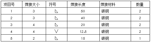

焊接表 您可以在工程图中插入焊接表。 使用焊接表汇总焊接规格,包括:焊缝数量 焊缝大小 焊接符号 焊接长度 自定义焊缝属性,例如焊接材料、工艺、质量、成本和时间 在自定义焊接表后,您可将其保存为模板,以备将来使用。 有关详细信息,请参阅表格模板。 当相应的焊缝或焊接符号发生更改时,焊接表将动态更新。如果您更新了焊接表中的值,同时与焊缝或焊接符号保持有连接,则模型中的焊缝或焊接符号也会更新。 内容 插入焊接表 在焊接表中添加列 在焊接表中修改列 编辑焊接表 在焊接表中添加工程图符号 在焊接表中组合相同的焊接类型 保存焊接表 焊接表 PropertyManager 在工程图中指定焊接表的属性。 父主题表格 相关概念 表格模板 相关参考 焊缝属性对话框
