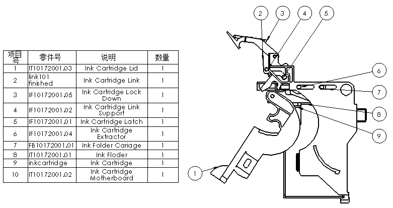

设定首个零件序号 当零件序号按顺序编号时,您可以选择要将哪个零件序号作为第一个零件序号。 在工程图视图中,执行下列操作之一: 自动零件序号 (注解工具栏),或插入 > 注解 > 自动零件序号 零件序号 (“注解”工具栏),或 插入 > 注解 > 零件序号 成组的零件序号 (注解工具栏)或 插入 > 注解 > 成组的零件序号 在 PropertyManager 中,在项目号下选择顺次排序。 在项目号下,单击第一项。 单击要用作第一项的零件序号。 单击 。 在本例中,选择左下角的零件序号作为第一个零件序号。 材料明细表中的项目号以新的零件序号顺序更新。 父主题零件序号排序 相关任务 顺次排列零件序号
