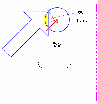

圆周注释阵列 您可以在工程图中的圆周阵列中显示注释。 要生成注释的圆周阵列: 选择注释。 在工程图视图中单击圆周注释阵列 (注解工具栏),或单击插入 > 注解 > 圆周注释阵列。 在 PropertyManager 中,在参数下面: 要设置除工程图视图中心点之外的阵列中心点,请在 中心点 X 和 中设置值。中心点 Y 您还可拖动选择点来设置阵列的中心点。 设置 间距 以指定阵列中的总度数。 您还可以在图形区域中设置间距 。 选取等间距来阵列相等实例。 将 实例数 设置为要创建的注释总数。 还可以在图形区域 中设置实例数。 设置 半径 以指定阵列的半径。 您还可拖动选择点来设置半径 。 设置 圆弧角度 以指定从所选注释的中心到阵列中心或顶点的夹角。 单击 反向 在沿圆形的另一边生成阵列。 还可在图形区域中通过单击控标 来反转方向。 您可以在图形区域中通过拖动选择点 来更改半径并设置阵列中心。 初始注释 圆周注释阵列 编辑过的圆周注释阵列 单击 。 在您生成阵列后,您可单独编辑注释。 父主题生成注释阵列 相关任务 线性注释阵列 相关参考 线性注释阵列 PropertyManager 圆周注释阵列 PropertyManager
