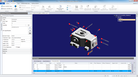

3D 文件支持 您可以从其他 CAD 系统中直接将 3D 文件打开并导入到检验项目中。 SOLIDWORKS Inspection 2018 支持以下格式:3D XML 文件 PTC®和 Creo 参数文件 CATIA®V5 CATPart 和 CATProduct 文件 您可以使用位于右上角的导航树在 3D 文件的不同视图之间导航。 将为特性添加零件序号并将其添加到特性清单。 完成检验项目之后,您可以生成 Microsoft Excel 文件、2D PDF 或 3D PDF。 父主题SOLIDWORKS Inspection 独立模式
