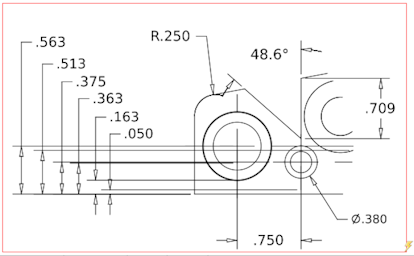

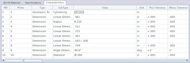

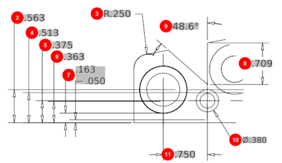

智能提取 当 PDF 文档包含支持智能提取的可搜索文本图层时,您将可以使用智能提取工具提取多个特性。 智能提取支持从以下应用程序创建 PDF: CATIA V5 Solid Edge 要提取特性,单击智能提取 (CommandManager),或右键单击并单击智能提取。 您可以提取单个特性或多个特性。 这在您提取 GD&T 时将非常有用,因为您无需手动识别每个元素。 您可以使用预定义的设置一次提取多个特性。 提取品质取决于用于创建 2D 工程图的软件。 父主题SOLIDWORKS Inspection 独立模式
