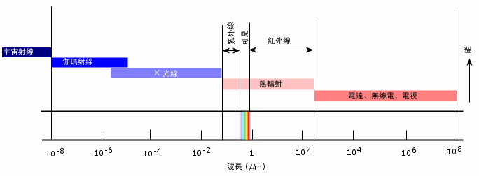

Radiation 熱輻射是有溫度的本體以電磁波形式放射的熱能。 凡是溫度非絕對為零的所有本體都會放射熱能。 因為電磁波可在真空下行進,所以放射時不需要介質。 下圖以波長表示熱輻射的範圍,並比較使用其他方式的輻射 (例如 X 光、γ 光、g 光等等)。 太陽的熱能以輻射方式傳達地球。 由於電磁波是以光速進行,輻射是最快的熱傳遞機制。 目錄 基本輻射定義 史帝芬-波茲曼定律 蒲朗克分佈 真實表面的輻射 表面之間的輻射交換 (表面對表面輻射) 來自薄殼面的輻射 輻射視因子 上層主題熱傳遞的機制 相關概念 傳導 對流
