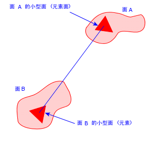

雖然有許多熱傳遞書籍都提供簡單形狀面積的視因子,但是為實際問題計算視因子很費工夫,即使對快速電腦也是如此。當需要計算面 A 和面 B 之間的輻射視因子時,軟體會將每個面都視為多個由元素面定義之小面積 (表面) 的組合。然後會計算每個元素面相對於組合中其他元素面的視因子。在相同幾何面上的元素面間之視因子會包含在這些計算中。
