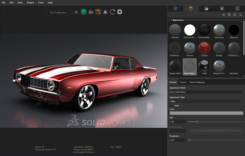

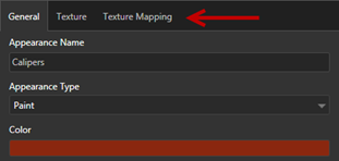

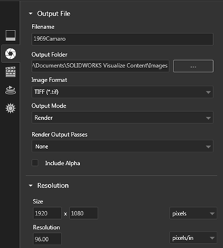

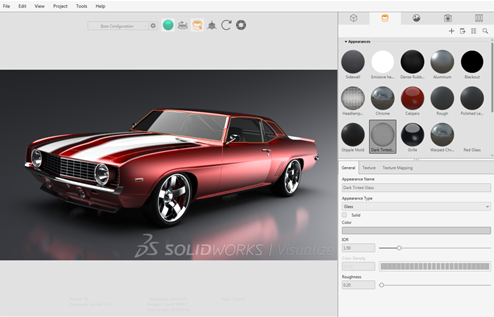

更新使用者介面 SOLIDWORKS Visualize 2018 擁有風格重新設計的使用者介面,具備時尚、簡潔的設計主題,能夠反映當前的產業及市場趨勢。 這個現代化的使用者介面包括重新打造的圖示,能夠搭配新的設計主題並且增加間距,有助於觸控螢幕的支援。 使用工具 > 選項 > 使用者介面 > 介面選項以在暗與亮主題之間切換。 暗 亮 其他主要使用者介面更新 調色盤子標籤簡化了冗長的設定。 若要在垂直與水平之間切換調色盤配置,請按一下變更配置 (「調色盤」工具列)。 在大清單調色盤視圖中會提供其他資訊。 簡化的右鍵文意感應功能表。 重新組織過的輸出工具。 新攝影機正交及等角視視圖的預設類似於 SOLIDWORKS,均位於主工具列上。 若要在鎖住與解除鎖住之間切換攝影機,請按 L。 若要讓攝影機縮放為最適當大小,請按 F。 您可以啟用 SOLIDWORKS Visualize 浮水印,其會覆蓋在視埠與最終計算影像的右下角。 按一下工具 > 選項 > 3D 視埠 > 顯示選項 > 顯示浮水印。 現在支援較大的視埠解析度 (最高到 4K)。 上層主題SOLIDWORKS Visualize 相關概念 3DConnexion Spacemouse 支援 區域光源的增強功能 雲端資料庫的增強功能 移畫印花的改良 說明功能表的改良 輸入所有 SOLIDWORKS 攝影機、自訂視角及光源 互動性效能的改善 將攝影機後處理從背景圖中移除 適用於虛擬實境的立體成像和 360° 攝影機
