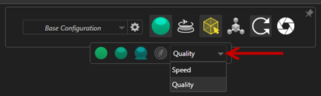

快速射線追蹤模式開關
SOLIDWORKS Visualize 2018 包括快速模式切換開關: 速度品質。 您可以從主工具列存取此開關。
速度: 建議用於在視埠中有最快速的互動性。
  • 這個新的快速影像計算設定透過移除自身陰影與耗時的反射,能夠比先前版本以快上幾乎兩倍的速度完成影像計算。
  • 這非常適合沒有玻璃、清透塑膠或透明物件的專案。
品質: 建議用於最終影像計算。
  • 這個新的快速影像計算模式實際上比先前的快速影像計算模式更擬真也更先進。 這個模式具有一些和精確模式中相同的有如照片一般的擬真功能,但卻擁有快速模式的射線追蹤速度。
  • 這個新的快速模式允許快速射線追蹤模式在愈來愈多的專案中有更高的使用率。 精確射線追蹤模式只有室內場景才需要。
如需更多資訊,請參閱此Visualize 論壇討論串

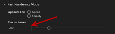

設定快速射線追蹤模式的預設通過數量
利用快速模式的「速度」與「品質」切換開關,您即可從選項中設定「快速」影像計算模式的影像計算通過數預設數量。 按一下 工具 > 選項 > 3D 視埠 > 快速影像計算模式
部分快速模式影像計算仍可能會有很多雜訊,所以此設定讓您能夠調整快速模式影像計算通過數的預設數量以減少最終快速模式影像計算中的任何可見雜訊。
累積的過程會在達到此數量時停止。 小的數值會導致較短的影像計算時間,但也可能會產生雜訊較多的影像。 預設數量足以應付大部分的專案。
如果您選擇快速模式,則在視埠中選擇的快速模式設定 (速度品質) 及「影像計算通過數」計數就是離線影像計算期間所使用的設定。
